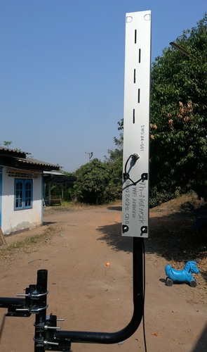

- เป็นระบบเสาที่มีอัตราขยายสูงส่งไกล รับสัญญาณที่อ่อนได้ดีมาก ซึ่งสามารถรองรับสัญญาณจากมือถือ, สมาร์ทโฟน, แท็ปเล็ต, โน็ตบุ๊ค กล้องวงจรปิดแบบไร้สาย ฯลฯ ที่อยู่ห่างจากจุดให้บริการ wifi ไกล 1-3 กิโลเมตรได้สบาย
- ผลิตด้วยอลูมีเนียมที่มีความหนาถึง 1.5 มิลฯ ทำให้แข็งแรงพอ เมื่อไปต้านแรงลมอยู่บนเสาสูง หรือในขณะขนส่งไปยังท่าน
- ฝังเอกลักษณ์ของเสา เสาที่เราผลิตทุกต้นมีการฝังเอกลักษณ์ลงไปชัดเจน ท่านจึงมั่นใจในคุณภาพของเสา และด้วยประสบการณ์ของการทำงานด้านวางระบบสื่อสารสื่อสัญญาณมากว่า 30 ปี ในการการันตี และควบคุมการผลิต
- จุดยึด u-clamp แข็งแรง นั้นเรามีการคำนวนแรงลมด้านบนแล้ว และกำหนดระยะจุดยึดไว้เหมาะสม ท่านจึงมั่นใจได้ในความแข็งแรงว่าจุดยึดจะไม่ฉีกขาด และตัว u-clamp เราใช้ขนาด 2.25 นิ้ว คือใช้แบบเดียวกับชุดยึดจานดาวเทียม ท่านจึงใช้ขาจานดาวเทียมแบบตัว L มาใช้ในการติดตั้งเสานี้ได้ทันที และเราได้ออกแบบรูร้อย u-clamp ให้ยืดหยุ่นได้ขณะที่ท่านสอดใส่หรือถอดยูแคล้มป์ ก็ทำได้ง่ายแสนง่าย
- ตำแหน่งรูยึด u-clamp ตำแหน่งยึด u-clamp ของเสาทุกต้น จะมีจุดยึดเป็นมาตรฐานเหมือนกันทุกต้น ท่านสามารถดีไซน์การยึดได้หลากหลายรูปแบบ เช่น ติดตั้งแนวนอนเพื่อบังคับสัญญาณให้มีความแคบขึ้น เพื่อให้มีทิศทางพุ่งเข้าอาคารจุดหมายล่างถึงด้านบน
- มีที่เก็บสายนำสัญญาณที่เสา ที่ตัวเสามีจุดสำหรับเก็บสายนำสัญญาณไว้ภายใน ไม่ให้มันแกว่งตามลม ทำให้สายนำสัญญาณมีปัญหาและสัญญาณสวิง
- เสาทุกต้นเราแม็ชและวัดค่า swr ให้อยู่ในค่าที่รับได้ ไม่เกิน 2.0:1  การแม็ชเสานั้นเราแม็ชด้วยระยะสายที่ใช้งานจริง ไม่ใช่แม็ชด้วยสายเส้นนึง แต่ไปใช้กับสายอีกเส้นนึง มันจะทำให้ค่า swr สูงโด่งจนหนีอิมพิแด๊นซ์ 50 โอห์มไปมาก ทำให้ประสิทธิภาพของเสาด้อยไป หรือรับ/ส่งไม่ไกล กลายเป็นเสาหูตึง ซึ่งมากไปกว่านั้น จะทำให้อายุของภาคส่งของเครื่องจ่าย WiFi สั้นและเสื่อมลงรวดเร็ว
- เราใช้เครื่อง CNC ที่ใช้ในการผลิต ก็เพื่อให้คุณภาพของเสาเท่ากันทุกต้นตามแบบฉบับของต่างประเทศ ซึ่งผู้คิดค้นเสารูปแบบนี้เป็นชาวต่างประเทศ
   เครื่อง CNC ที่ใช้ในการผลิต เป็นแท่นเครื่องขนาดใหญ่มาก สั่งมาจากใต้หวันผ่านบริษัทคนไทยเพื่อรองรับการผลิตโดยตรง โดยที่เราไม่ต้องไปจ้างใครผลิต ในอนาคตจะมีการจัดซื้อเพิ่มอีก 1 เครื่อง
- การบรรจุหีบห่อ/ขนส่ง ชุดตัวเสา และชุดสายนำสัญญาณ เราห่อด้วยถุงพลาสติคบั๊บเบิ้ล2ชั้นอย่างดี แล้วบรรจุลงกล่องกระดาษลูกฝูก 5 ชั้น แล้วจัดส่งได้ตามปกติ ซึ่งตัวเสาเองนั้นในขณะที่ยังไม่บรรจุหีบห่อ มันแข็งแรงพอสมควร ทดสอบได้โดยท่านมีน้ำหนักประมาณ 50 กก. ขึ้นไปยืนเหยียบ โดยที่เสาไม่บิดผิดรูป พอห่อแล้วบรรจุลงกล่อง ก็เพิ่มความมั่นใจลงไปอีก

- ภาพซ้ายเสายาว swg 24-181 (ยาว 200 ซม.)  และภาพขวา swg 24-051  (ยาว 90 ซม. ตัวนี้เล็กพริกขี้หนู)
- ทำการต่อเข้ากับ Linksys wrt54gl กำลังส่งที่ 251 มิลลิวัตต์
- จุดยึดเสาทดสอบสูงจากพื้นดิน 6 เมตร พื้นที่โล่งทั่วไป มีต้นไม้บังเล็กน้อย
- สัญญาณที่รับได้ ที่ระยะ 500 เมตร อยู่ในเกณฑ์ดี ถ้าสูงพ้นหลังคา เช่น 10 เมตรขึ้นไปเท่าที่ทดสอบในระยะ 800 เมตร ก็ยังรับได้ปกติ เล่นเน็ต ดูหนังฟังเพลงได้ปกติ
   แต่การใช้งานจริงควรตั้งเสาให้สูงตามความเหมาะสม เสายิ่งสูงยิ่งรับ/ส่งได้ไกล โดยปกติทั่วไปก็ 5 เมตรขึ้นไป หรือท่อแป็ป 2 ท่อน หรือยึดผนังอาคารสูง และใช้กับอุปกรณ์รับส่งสัญญาณที่มีกำลังส่งสูงๆ เช่น 630-1000 มิลลิวัตต์ พบว่าได้ไกลประมาณ 500 เมตร - หลายกิโลเมตร สิ่งกีดขวางบดบัง เช่น ต้นไม้ สิ่งปลูกสร้าง ล้วนมีผลทั้งหมด การติดตั้งใช้งานจริงถ้าเป็นพวกฟาร์ม, รีสอร์ทที่มีพื้นที่กว้างใหญ่ ควรติดตั้งชุดสายอากาศให้พ้นแนวยอดไม้
   ถ้าเป็นในเมืองจะมีสิ่งบดบังเยอะ การรับ-ส่งสัญญาณจะลดลงมาอีกมาก ผู้วางระบบต้องมีความรู้ค่อนข้างดี หรือมายืมเสาเราไปทดสอบ หรือติดต่อผ่านตัวแทนให้ไปทดสอบได้ครับ ค่าใช้จ่ายในการเดินทางตกลงกันเอง...
